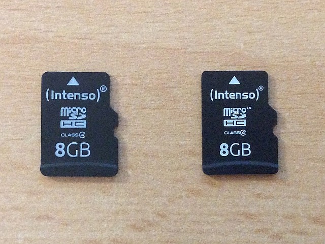

Habe heute auch noch mal neue Micro-SD gekauft von Inten... 16GB, kleinere gibt es offensichtlich nicht mehr. Undecided
Was soll ich sagen auch diese wurde nicht sofort gelesen. Nun gut habe sie einem Stresstest unterzogen und es
gab Schreib und Lesefehler!
Dann mit Gpartet bearbeitet Partition gelöscht und neu erstellt mit anschließender Formatierung und jetzt geht es.
Mehrfach Neustart ohne Probleme sie wird eingelesen.
Was mich auch wunderte war die Seriennummer 0000000000000006.  Huh
So vielleicht hilft es dem einen oder anderen der vor ähnlichen Problemchen steht.
73 DL3BWF Hartmut
Hallo Hartmut,
danke für die Info. Also war die neu gekaufte SD-Karte schon ab Werk "auffällig"?
Bisher hatte ich mit den Intenso-Karten eigentlich noch keine größeren Probleme (ich benutze die MSDHC8G von Anfang an). Aber vielleicht hat ja die Qualität beim Hersteller inzwischen nachgelassen?
Nachtrag: Ich habe hier Karten welche sich optisch unterscheiden. Die linke Karte macht bei mir keine Probleme, die rechte Karte läuft in manchen M5Stack Cores nicht bzw. unzuverlässig:
Vielleicht hat ja jemand ähnliche Beobachtungen gemacht. Der optische Unterschied ist schon bemerkenswert. Und das beim gleichen Hersteller. Handelt es sich vielleicht um "Fälschungen"?
Die linke - bisher unauffällige - Karte stammt definitiv von einem großen deutschen Elektronik-Distributor. Auffällig ist das "TM"-Zeichen, welches hinter dem "micro" fehlt. Auf der Herstellerseite (https://www.intenso.de/produkte/speicher...te-class-4) fehlt dieses auch. Ist das also die "echte" Karte?
Danke dir für schnelle Antwort.
Um deine Frage gleich vorweg zu beantworten ja komplett neu.
Grund für den Neukauf einer Micro-SD war weil die ich bis jetzt benutzte stammte aus dem Tablet-PC meiner Frau und selbstverständlich konnte das nur eine Leihgabe sein. Big Grin
Bei DM erworben, die sofort funktionierende war eine "Paradiso" oder so ähnlich wurde auch dort gehandelt für Video und Foto.
Ich habe keinen Zweifel daran dass du durchweg gute Erfahrungen mit denen gemacht hast, und soll ich dir was sagen
ich auch.
Allerdings nicht mit dem Cube der für mich zunächst absolutes Neuland war.
Habe mich auch sonst nie großartig mit den SD's befasst weil sie im alltäglichen Gebrauch nie Probleme bereiteten.
War heute einfach mal so da mal etwas nachzuforschen.
Es kann natürlich auch sein dass, wie du glaube ich selbst sagtes manch ein Stack da etwas "zickig" verhält nun denke wir sollten das Thema nicht zu sehr ausweiten ein einfach die Datenstruktur in Ordnung zu bringen hat nicht geschadet.

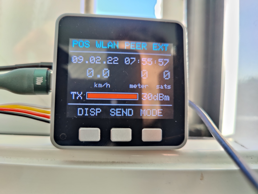

Hallo.
Ich habe Probleme mit GPS (intern), es zeigt POS an.  Zeigt manchmal GPS an, ist aber ausgegraut.  Gestern hat es funktioniert, aber heute weigert es sich.  Was könnte es sein?
Verratet mir doch mal wie man hier ein Bild einfügen kann.
Bin scheinbar zu doof dafür.
Grüße Kalle DL4YCG
PS. arbeite mit Linux Ubuntu

(09.02.2022, 09:59)DG6DX schrieb: Ich habe Probleme mit GPS (intern), es zeigt POS an.  Zeigt manchmal GPS an, ist aber ausgegraut.  Gestern hat es funktioniert, aber heute weigert es sich.  Was könnte es sein?
Das könnten eventuell Kontaktprobleme an der 2x15pol Steckerleiste sein ...

Ich habe heute mal mehr als 10 SD-Karten beider Varianten getestet: Die linke läuft immer problemlos, die rechte hingegen hat fast immer Probleme. Auch der SD-Karten-Test (EasyLoader_M5Core_FactoryTest.exe) zeigt bei der rechten Karte immer Fehler an.
Es handelt sich aber scheinbar nicht um einen grundsätzlichen Defekt der Karten. Denn auf dem PC laufen die auffälligen Karten fehlerfrei. Und auch abhängig von der Board-Version des M5Stack Core (da gibt es verschiedenste Revisionen) funktionieren die auffälligen Karten mal und mal nicht.
Fazit: Der M5Stack Core ist je nach Platinen-Version bei den SD-Karten wohl manchmal etwas wählerisch ...
Ich habe noch einmal weiter getestet und bin mir nun recht sicher das es vor allem an dem einen SD-Karten-Typ (Bild oben rechts) liegt. Auch werde ich in der Firmware noch einen Parameter ändern so das insgesamt das Verhalten in Bezug auf das Auslesen der SD-Karte stabiler werden sollte. Denn da gibt es wohl tatsächlich eine Möglichkeit das zu Verbessern. Ich denke mal das damit dann die vereinzelt aufgetretenen SD-Karten-Probleme gelöst sind.
Ich habe unter www.APRScube.de eine leicht angepasste Firmware-Version hochgeladen. Damit laufen bei mir nun auch die "Wackelkandidaten"; also SD-Karten die grundsätzlich ok sind aber vielleicht manchmal Probleme machen. Die auffälligen Intenso-Karten (Bild oben rechts) betrifft das nicht; diese funktionieren scheinbar grundsätzlich bei bestimmten Platinenversionen des M5Stack Core nicht. Falls jemand eine solche Karte von mir erhalten hat und diese Probleme machen sollte bitte melden.
