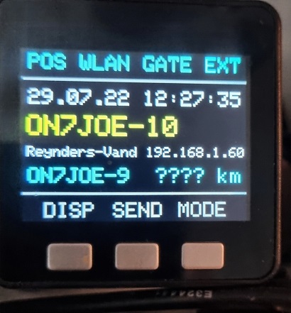

Hallo, wenn APRS Cube komprimierte Positionspakete empfängt, zeigt es ???? km.
Irgendwelche Hinweise, um dieses Problem zu lösen?

Komprimierte Pakete sollten eigentlich problemlos dekodiert werden. Die "????" erscheinen wenn die errechnete Entfernung >=10000km ist. Vielleicht ein Übertragungsfehler oder eine falsch eingegebene Position?
Es könnte aber auch irgendwo eine Abweichung vom APRS-Protokoll geben was die komprimierten Daten betrifft. Wenn es am APRScube liegen sollte lässt sich das aber vermutlich einfach durch ein Firmware-Update beheben.
